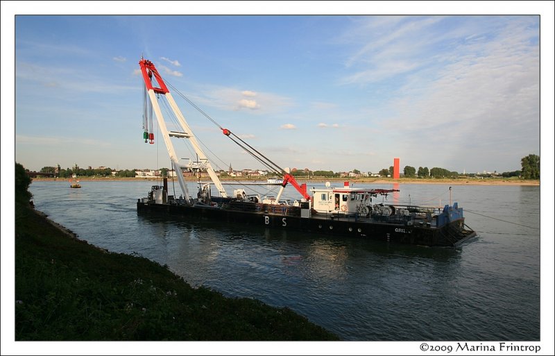

Der Duisburger Schwimmkran "GRIZZLY" soll die Schiffsbergung an der Loreley unterstützen, schreibt "Der Westen":

Mammoet Maritime in Schiedam und deren deutsche Tochterfirma Mammoet Maritime GmbH in Mülheim/Ruhr haben den Bergungsauftrag erhalten. Von dort sind nun der Schwimmkran "GRIZZLY" und der Ponton "ATLAS" auf dem Weg zur Loreley, wo sie am Donnerstag erwartet werden.
"GRIZZLY" und "ATLAS" gehörten bis vor kurzem noch Barthel Schwimmkrane mit Sitz in Mühlheim an der Ruhr, Deutschland. Ab dem
1. Januar 2011 hat Mammoet die sechs Mitarbeiter und das Equipment von Barthel übernommen. Dabei handelt sich um einen 200-Tonnen-Schwimmkran vom Typ Grizzly, einen 300-Tonnen-Kranponton vom Typ Atlas und ein Schubboot vom Typ Büffel.
