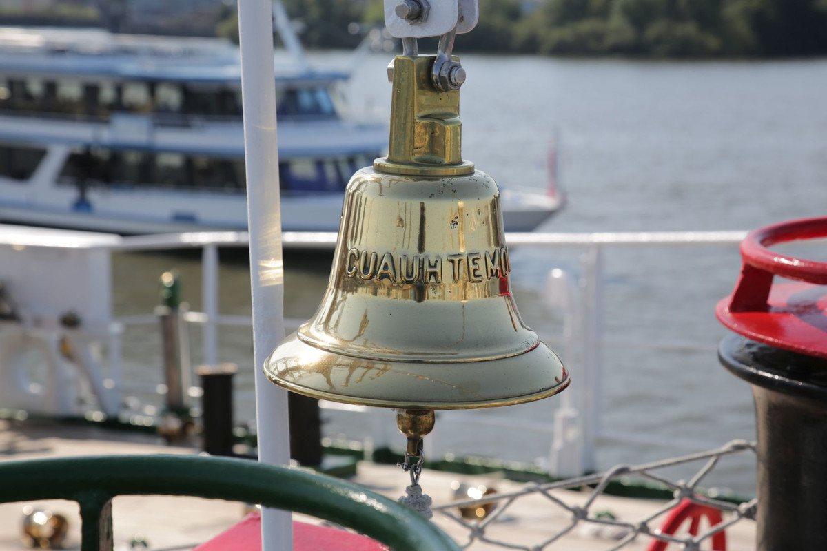

Das mexicanische Schulschiff, war 2019 auch schon an Hamburgs Überseeebrücke mit " OPEN SHIP " zu Besuch.............
