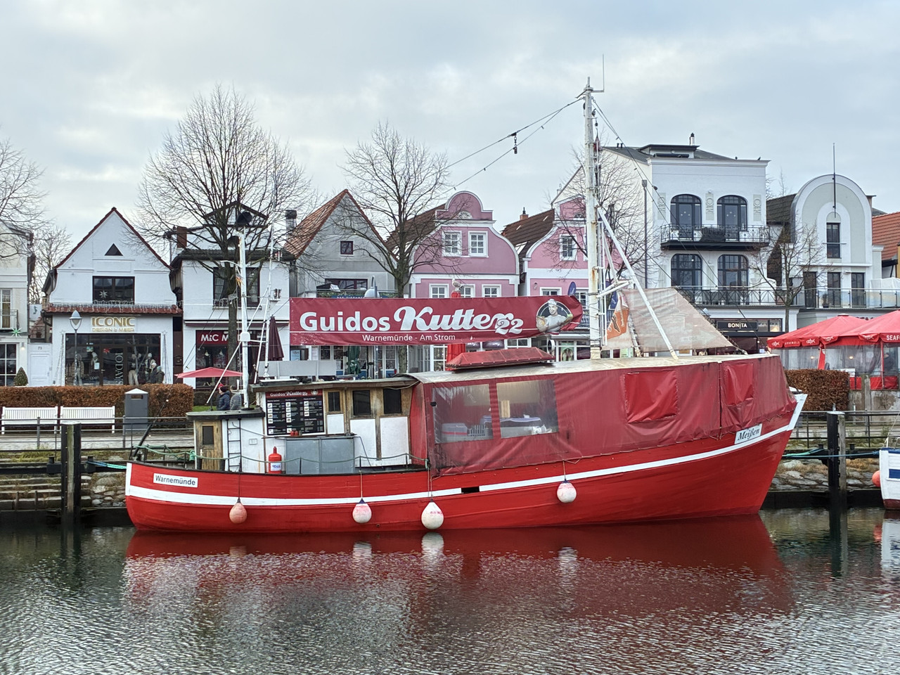

Bevor ich die Werften abklappern konnte, tauchte sie nun wieder auf, inklusive neuem Anstrich:
Infos zu meinem Schiff

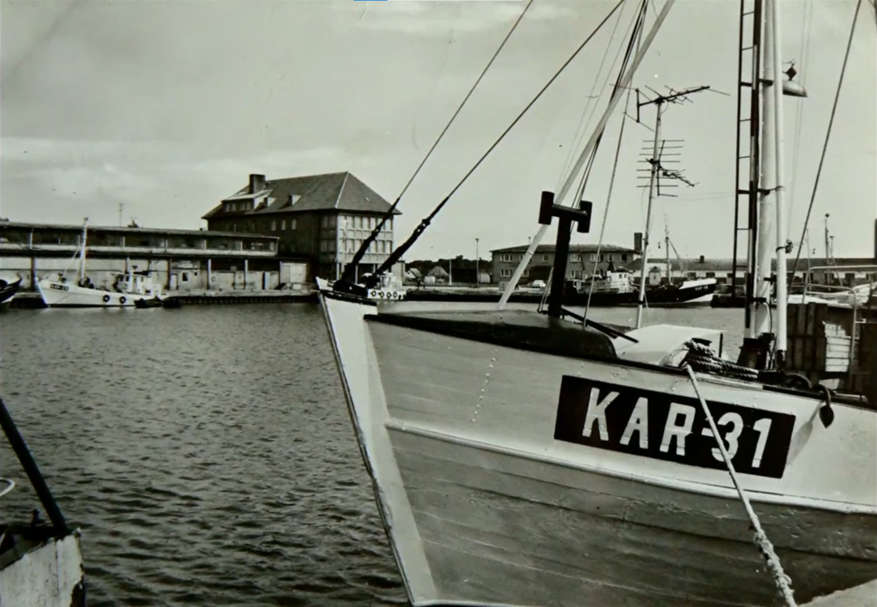

Die STORKOW wurde 1949 in Greifswald auf der Werft Richard Buchholz erbaut und wie alle 17 m Kutter über das Fiko Sassnitz in Dienst gestellt, die STORKOW als SAS 133.
1959 wurde das Schiff dann nach Karlshagen verlegt, Rechtsträger war die Fischereifahrzeug- und Gerätestation (FGS) Wolgast, daher erhielt sie das Fischereikennzeichen WOG 90.
1972 wurde das Schiff dann auf die Fischereiproduktionsgenossenschaft (FPG) in Karlshagen übertragen
und war ab dann als KAR 31 unterwegs.
Nach der Wiedervereinigung wurde die FPG Inselfisch Karlshagen dann in die FG Inselfisch e.G. umgewandelt. 1992 wurde sie an den ersten Privateigentümer, in Mölschow, verkauft. 1994 erfolgte der Verkauf nach Rostock.

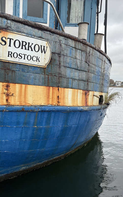

Etwa 2018 lief die Klasse des Schiffes ab / wurde nicht erneuert. 2022 wurde das Schiff dann verkauft. Die STORKOW lag seitdem im Stadthafen und wurde größtenteils sich selbst überlassen.
Das Gras fing an zu wachsen und ohne Instandhaltung würde der Kutter früher oder später sinken.
Ich konnte diesen Zustand nicht ertragen und übernahm das Schiff. Es liegt derzeit im Rostocker Stadthafen, vor der sogenannten Hafencity, auf Höhe der ehemaligen Neptun-Werft.
Ich habe keine wirtschaftlichen Interessen an dem Schiff, der Erhalt steht für mich im Vordergrund. Der 17 m Kutter ist der am meisten gebaute und am längsten genutzte Schiffstyp der mecklenburg-vorpommerschen Küstenfischerei und eine der größten deutschen Schiffsserien. Ich dachte, dass ich noch einige Zeit hätte, um Unterstützung für den Kutter zu sammeln, Spenden sammeln, einen Verein gründen usw.
Der Kutter hat seit einiger Zeit ein Leck, was aber nicht zu lokalisieren war, da das komplette Vorschiff unter Deck mit Kojen und Verkleidungen aus Sperrholz verkleidet war. Diese baute ich nun zurück, fand das Leck und versuchte, es zu schließen. Leider ist die Planke an dieser Stelle morsch und ist kurz davor, sich aufzulösen. Viel Zeit, um ihn an Land zur Überholung zu bringen, bleibt nicht mehr.
Ich brauche dringend Hilfe bei der Sache und nehme Hinweise, Ratschläge und Ideen gern entgegen.

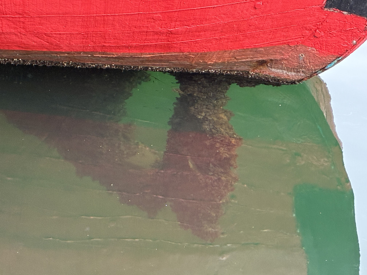

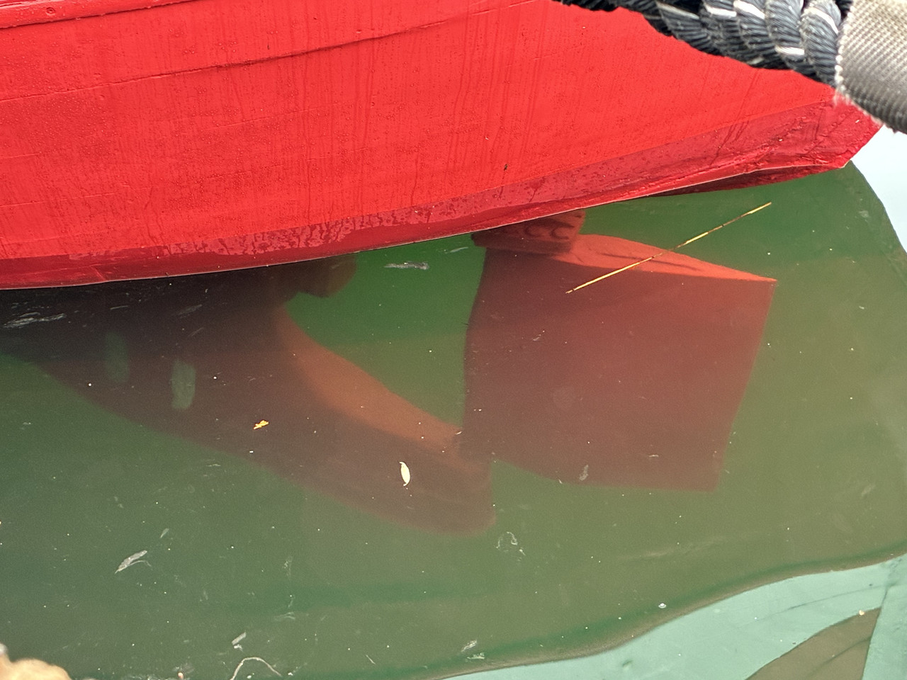

Das Wasser der Ostsee wird jetzt im Winter so schön klar, man kann zum Beispiel von der Warnemünder Bahnhofsbrücke bis zum Grund schauen, im Sommer undenkbar.
Nun kann man auch gut festhalten, dass die MEISSEN keine Schraube mehr hat und aus eigener Kraft nicht wieder zurück gekommen sein kann. Leider verpasste ich diesen Schleppvorgang.
Himbeere hat geschrieben: Do 13. Nov 2025, 17:16 SAS-182 / WOG-94 / KAR-32 / OSCHATZ / Nordlicht
am Alten Strom in Rostock Warnemünde
Auch OSCHATZ / Nordlicht hat keine Schraube mehr.

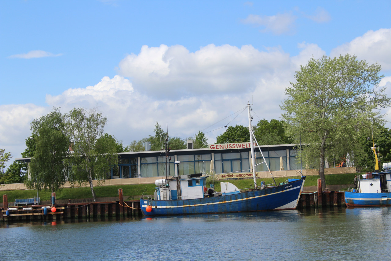

SAS 133 / STORKOW, in Rostock Schmarl, etwa 2000 bis 2015 aufgenommen
STORKOW, wohl auslaufend Rostock Neuer Strom, gleicher Zeitraum

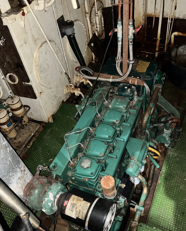

Ich möchte die Maschine der STORKOW vorstellen. 2000 wurde der SKL ausgebaut und ein Volvo Penta TMD102A eingebaut. Es handelt sich um einen Dieselmotor mit sechs Zylindern, 9,6 L Hubraum und Turboaufladung. Angegeben ist dieser in den Schiffspapieren mit 147 kW, mit wohl genau der gleichen Leistung wie der SKL. Ich vermute, dass er entweder auf 147 kW eingestellt wurde und/oder er eigentlich mehr leistet, um eine Anpassung der Schiffspapiere zu vermeiden. Der Motor muss mal gereinigt und gewartet werden, leider wurden Motor und Schiff ja jahrelang sich selbst überlassen. Aber der Motor läuft.
Mit der modernen Maschine werden solche Unterlagen obsolet. Der Volvo Penta wird elektrisch per Anlasser gestartet, der SKL wurde per Durckluft angelassen.
