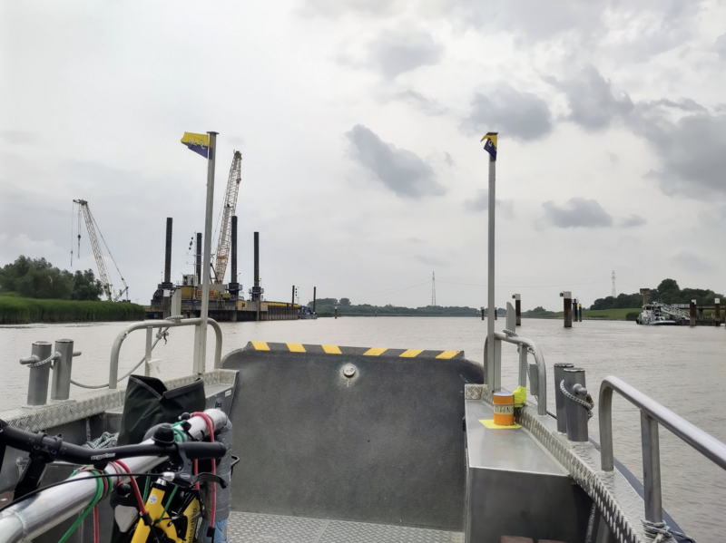

Hier ein Blick vom letzten Donnerstag auf die Baustelle von der Friesenfähre aus gesehen.
