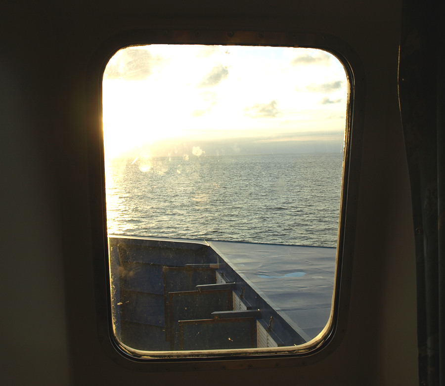

Eine Frage an die Kenner der M/S NORRÖNA der Smyril Line:
Was sind das für besondere Aufbauten auf der Back und welchen Zweck haben diese?
[Bild-Quelle: http://www.smyrilline.fo]
Vielen Dank. Gruß Steevie

Das ist meines Wissens ein Wellenbrecher der die Passagier Aufbauten vor großen Wellen schützt.

Richtig, Wellenbrecher. Hat die QM2 auch so in etwa. Und viele andere Schiffe auch, nahezu jedes Containerschiff ist so ausgestattet.

Also die klassischen Wellenbrecher hat man auf Containerschiffen, um die Ladung vorne vor überschwappendem Wasser zu schützen, siehe hier:
https://upload.wikimedia.org/wikipedia/ ... Gemini.jpg
Da gibt es auch spezielle Vorschriften, wie die aussehen müssen (Breite, Höhe etc.). Auf Passagierschiffen gibt es sowas nicht, da hat vorne auf dem Backdeck sowieso niemand was zu suchen.
Bei der NORRÖNA und auch der QM2 gehört das einfach mit zu den Aufbauten, da werden irgendwelche Stores drin sein. Die spitze Form deshalb, damit die Belastungen auf die Vorderwände nicht so riesig sind, wenn dann doch mal eine Welle vorne überschwappt.

Vielen Dank für die bisherigen plausiblen Antworten. "Wellenbrecher" (wie lautet das seemännische Fachwort hierfür?) habe ich mir schon irgendwie gedacht.
Vielen Dank, Uwe Richter.
Auf deinem Foto ist sehr gut zu erkennen, dass sich auf der Back nicht nur der „Wellenbrecher“ selbst, sondern auch durch ihn geschützte, seefest verschließbare Lüfterausgänge – vmtl. aus den Ladedecks – befinden. Das Bild ist eine sehr weiterführende Antwort auf meine Frage.
