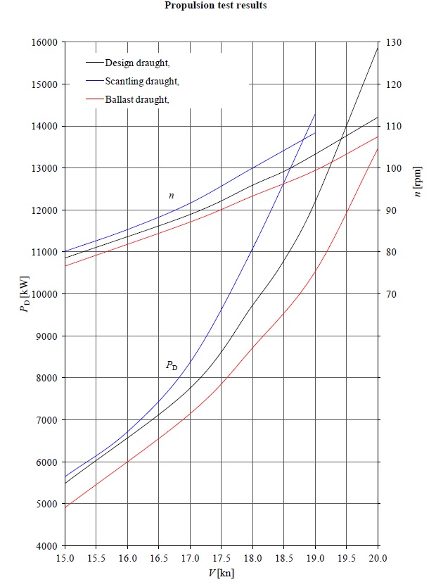

Der Widerstand steigt bei größeren Geschwindigkeiten an, das ist richtig. Daher ist der Zusammenhang von Leistung und Geschwindigkeit vor allem bei höheren Geschwindigkeiten nicht linear. Der Zusammenhang von Propellerumdrehungen und Geschwindigkeit sollte aber relativ linear sein (vll. nicht zu 100%, aber deutlich linearer als Leistung-Geschw.).

Hier mal ein Ergebnis eines Schleppversuches eines kleinen Containerschiffs. Üblicherweise werden solche Kurven nur für 5-6 relevante (=hohe) Geschwindigkeiten aufgenommen. Die Kurven der Drehzahl n sind fast gerade, wenn man die und die Achsen entsprechend verlängert, kommt man fast im Koordinatenursprung an. Bei der Leistung P_D erkennt man gut die Nichtlinearität bei hohen Geschwindigkeiten.
