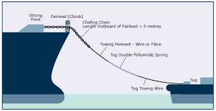

Der IMO-Unterausschuss für Schiffsentwurf und -bau (SDC 11) hat im Januar 2025 neue Vorschriften und geänderte Leitlinien für das Notschleppen von Schiffen über 20.000 BRZ in Seenot verabschiedet, die falls von der IMO angenommen am 1.01.2028 für Neubauten inkraft treten. Ausgenommen sind Tanker, für die es ja bereits eigene Regeln gibt.
Festigkeitsanforderungen sind für die folgenden Hauptteile des Notschleppgeschirrs gefordert: towing pennants (Vorläufer), chafing gear, closed fairleads such as chocks (Klüsen), and strongpoints (Befestigungspunkte) such as bollards or bitts (Einzel- oder Doppelpoller). Ich habe den englischen Text aus dem Riviera-Link stehen lassen, da diese im Bild auftauchen.
Das Bild stammt aus einem Bericht für das Prince William Sound Regional Citizens’ Advisory Council in Valdez, Alaska und zeigt das für Tanker vorgeschriebene Notschleppgeschirr einschl. dessen, was vom Schlepper kommt: https://www.pwsrcac.org/wp-content/uplo ... ompare.pdf
