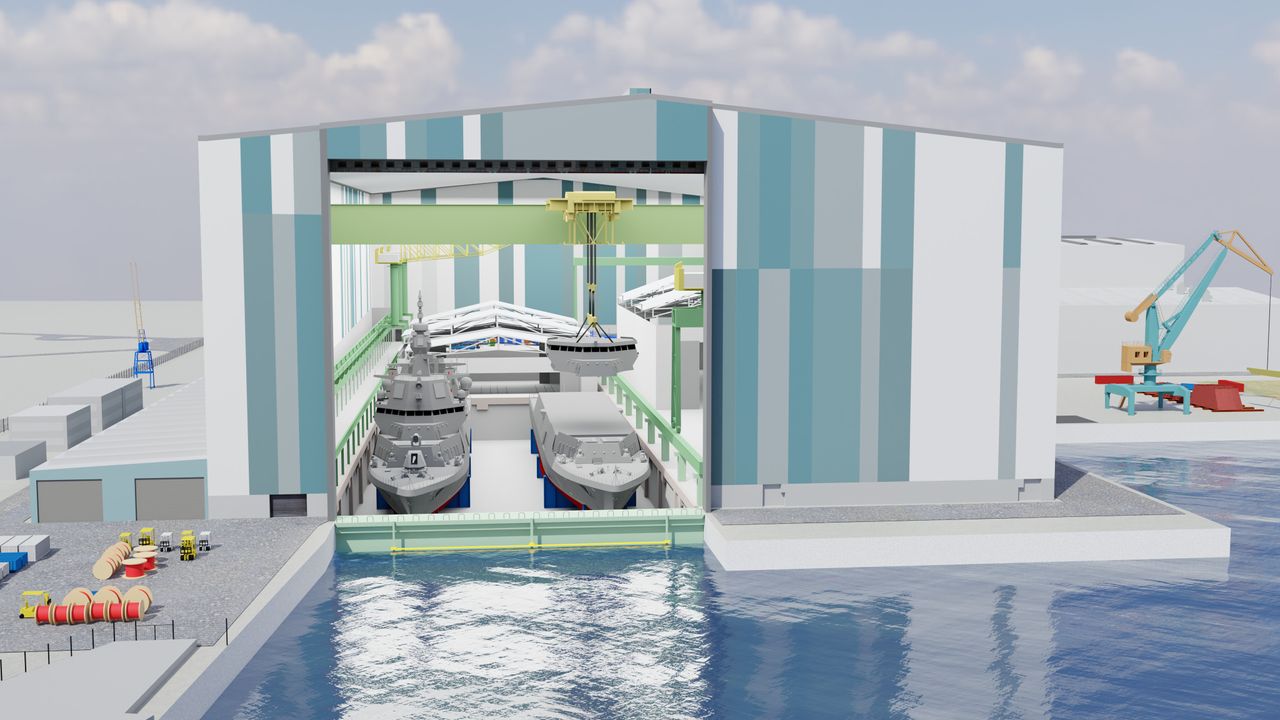

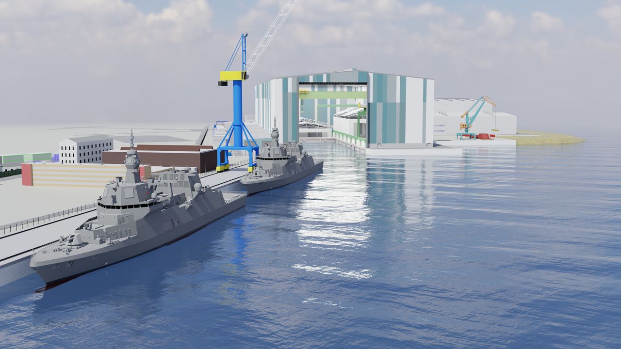

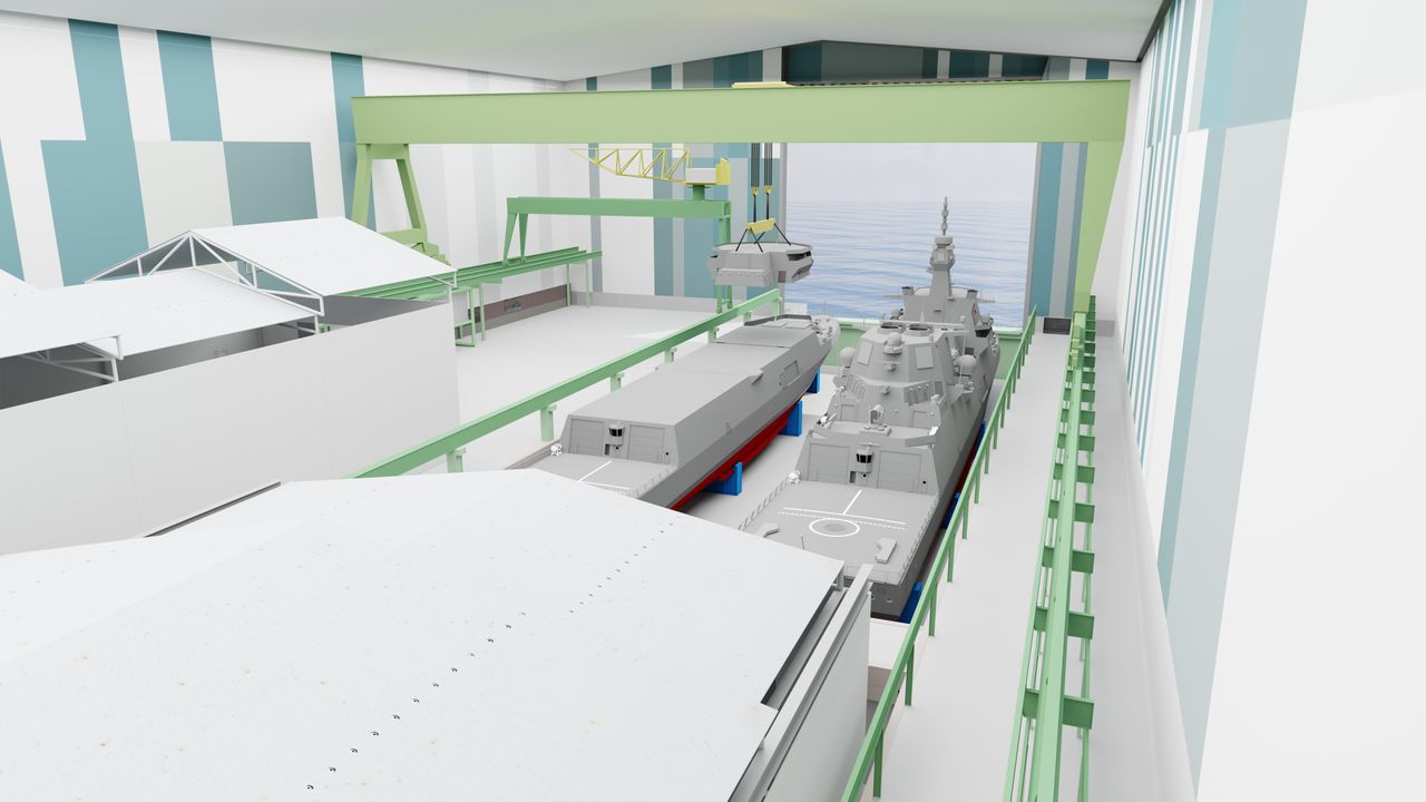

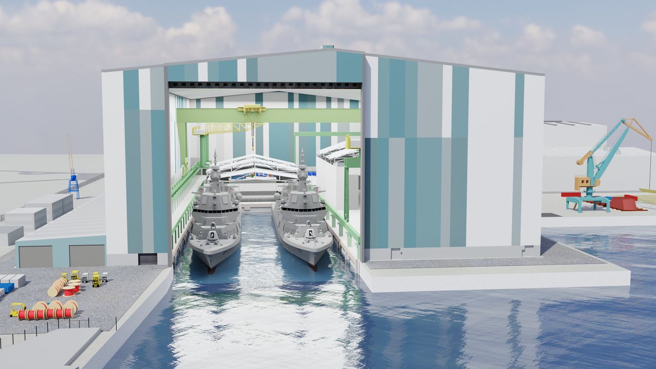

Ich bin davon ausgegangen, es gäbe zudem noch einen Auftrag über mehrere Korvetten oder Fregatten. Allerdings scheint es bislang keinen Auftrag zu geben. Auf der Website von TKMS sind jedenfalls Animationen zu sehen, die zwei Korvetten vom Typ MEKO A400 AMD nebeneinander in der Hallle zeigen.
Hier die Infos von TKMS zu den Schiffen
https://www.thyssenkrupp-marinesystems. ... ort-wismar
https://www.thyssenkrupp-marinesystems. ... arum-tk-ms
NDR und Ostsee-Zeitung schreiben ''Bau von Fregatten bei TKMS wird wahrscheinlicher'', ''TKMS will drei Fregatten für die Deutsche Marine bauen'' und ''in Wismar sollen drei Fregatten gebaut werden''. Der Bau soll, sofern sie denn gebaut würden, in Wismar und Wolgast erfolgen.
https://www.ostsee-zeitung.de/lokales/n ... IK63U.html
https://www.ndr.de/nachrichten/mecklenb ... n1016.html
