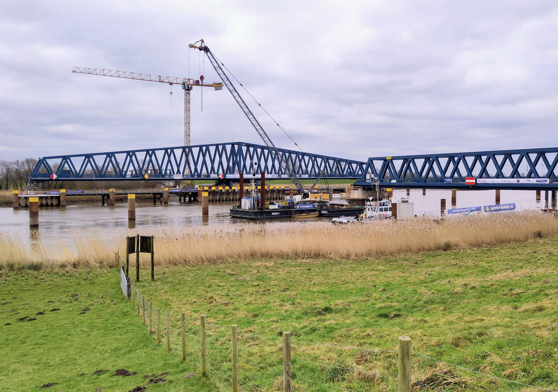

Moin, hier sind zwei Fotos von der Baustelle vom 28.01.2025. Aktuell wird wohl auch noch das Gleis erneuert. Zumindest hatte ich das zwischen Weener und Bunde an einem Bahnübergang gesehen.
Auf der Weiterfahrt nach Emden gab es noch eine gemütliche Teezeit auf der Ditzum:
