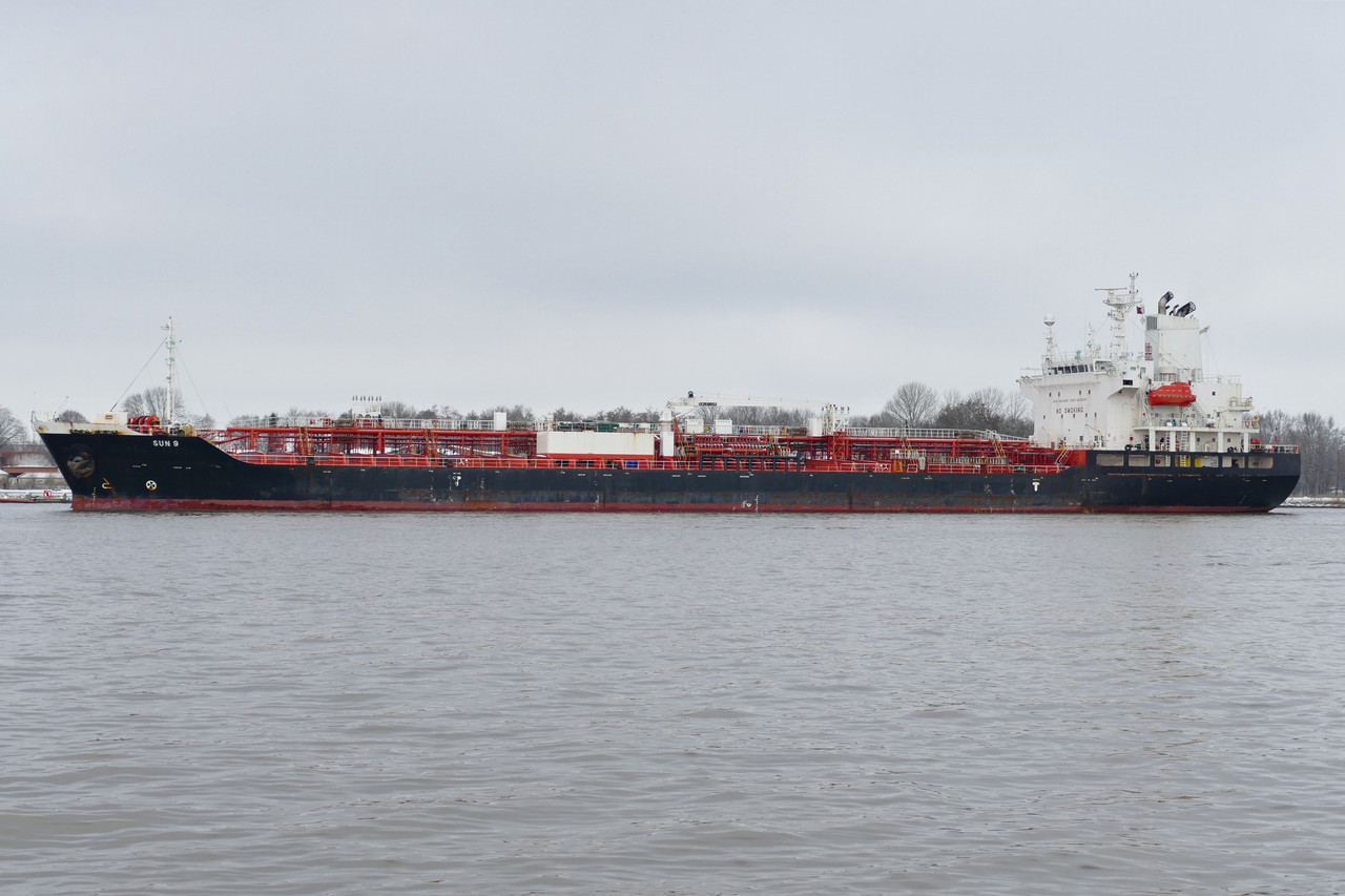

Bereits am 20.5. wurde der unter Bahamas-Flagg laufenden Tanker SUN 9 (IMO: 9529645) nach einer PSC in Bützfleth in die Kette gelegt. Auf dem von der Sea Management JSC betriebenen Schiff wurden 37 Mängel festgestellt, von denen 11 eine Festsetzung rechtfertigten. Das Schiff wurde am 23.5. wieder freigegeben und verholte nach Hamburg, von wo es am 16.6. auf die Ankerposition 54° 06' N 008° 08' O ging mit Status "for orders".

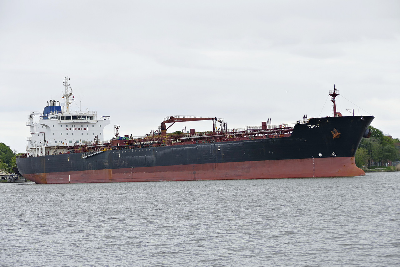

Liberianischer Tanker bei Müllentsorgung erwischt:
https://www.presseportal.de/blaulicht/pm/70260/6308809
Kennt ihn wer? Ging vorher durch den Graben.

Das sollte die "Twist" (IMO: 9422639) gewesen sein. Neben dem auffälligen Kursverlauf, auch optisch mit guter Übereinstimmung.
Hier am 04.07. im NOK: https://www.marinetraffic.com/en/photos ... e_uploaded
"Twist": https://www.marinetraffic.com/en/ais/de ... ssel:TWIST
Gruß Michael

Dankeschön!
Re: Meldungen über Verstöße/Vergehen in der Schifffahrt
Archivbild der Twist von Olaf Kuhnke.

Tim S. hat geschrieben: Do 18. Jun 2026, 10:03 Bereits am 20.5. wurde der unter Bahamas-Flagg laufende Tanker SUN 9 (IMO: 9529645) nach einer PSC in Bützfleth in die Kette gelegt. Auf dem von der Sea Management JSC betriebenen Schiff wurden 37 Mängel festgestellt, von denen 11 eine Festsetzung rechtfertigten. Das Schiff wurde am 23.5. wieder freigegeben und verholte nach Hamburg, von wo es am 16.6. auf die Ankerposition 54° 06' N 008° 08' O ging mit Status "for orders".
Archivbild von Olaf Kuhnke
