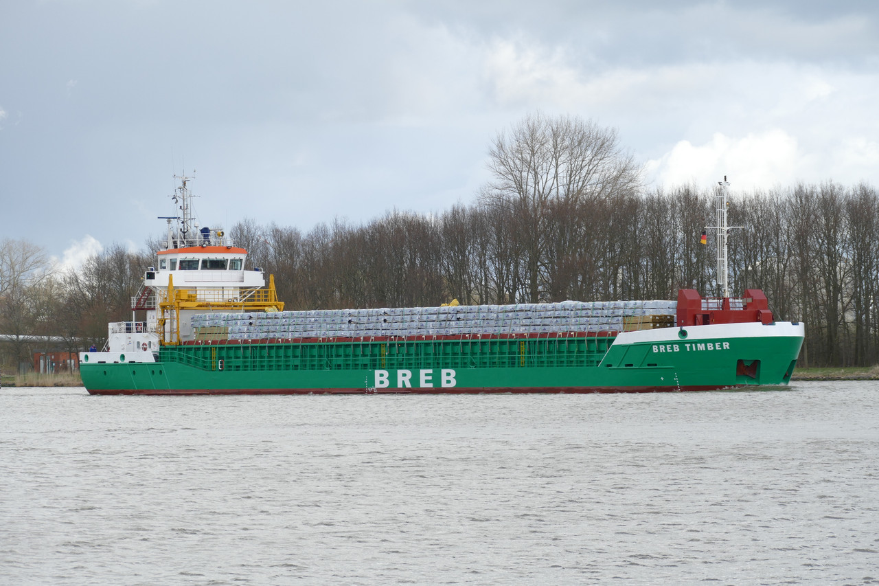

Der portugiesische Frachter „Breb Timber“ (IMO: 9319430), wurde am 9. März 2026 nach ihrer Ankunft in Cuxhaven aufgrund von 18 Mängeln mit einen Weiterfahrverbot belegt. Sieben dieser Mängel wurden als schwerwiegend eingestuft und rechtfertigten die Festsetzung:
1) Zertifikat & Dokumente - Bestätigung durch den Flaggenstaat: Fehlend
2) Zertifikat & Dokumente - Sicherheitsausrüstung für Frachtschiffe (inkl. Befreiung): abgelaufen
3) Zertifikat & Dokumente - Zertifikat oder Nachweis der finanziellen Sicherheit für die Haftung des Reeders: abgelaufen
4) Zertifikat & Dokumente - Besatzung gemäß den Bestimmungen zur sicheren Besatzung: Nicht wie vorgeschrieben
5) Alarme - Alarm der Maschinensteuerung: Funktionsunfähig
6) Sicherheit der Navigation: Seekarten fehlend
7) ISM - ISM-Zertifikat: Nicht wie vorgeschrieben
Das Schiff wurde am 17. März wieder freigegeben und verließ den Hafen in Richtung Kingston upon Hull, wo es am 19. Januar eintraf.
Foto: Olaf Kuhnke

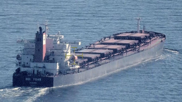

Hui Yuan vor Ystad. Foto: Kustbevakningen
Schwedische Küstenwache brachte Frachter Hui Yuan (IMO:
9285550) mit russischer Kohle wegen Umweltvergehens auf:
https://www.kustbevakningen.se/en/more- ... ntal-code/
https://www.nordisch.info/schweden/kohl ... rt-schiff/
