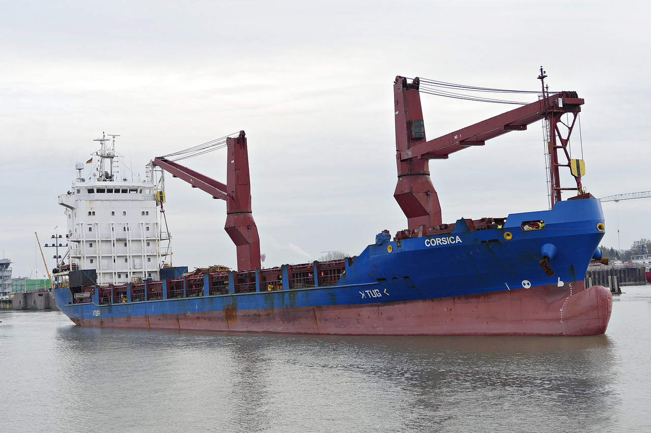

Der unter St. Kitts-Nevis-Flagge laufende Frachter „Corsica, die frühere „Beluga Satisfaction“ und „BBC Ecuador“ u.a., wurde am 10.12.2025 in Nordenham in die Kette gelegt mit 49 Mängeln, 18 davon wurden als schwerwiegend angesehen:
1) Struktureller Zustand
– Steueranlage
Nicht den Anforderungen entsprechend
2) Struktureller Zustand
– Decks – Korrosion
Korrodiert
3) Wasser-/Wetterdichtigkeit
– Belüftung, Luftleitungen und Gehäuse
4) Wasser-/Wetterdichtigkeit
– Türen
Beschädigt
5) Wasser-/Wetterdichtheit
- Mannlöcher/Bündige Luken
Nicht wie gefordert
6) Brandschutz
- Feuerlöschausrüstung und -geräte
Fehlend
7) Brandschutz
- Brandschutztüren/-öffnungen im feuerbeständigen Bereich
Nicht wie gefordert
8) Brandschutz
- Bewertung der Leistung der Besatzung
Mangelnde Schulung
9) Brandschutz
- Feste Feuerlöschanlage
Außer Betrieb
10) Brandschutz
- Brandmeldeanlage
Nicht wie gefordert
11) Brandschutz
- Wartung der Brandschutzsysteme
Nicht wie gefordert
12) Brandschutz
- Verfügbarkeit von Feuerlöschausrüstung
Außer Betrieb
13) Sicherheit der Schifffahrt
- Lichter, Signalzeichen und Schallsignale
Nicht wie gefordert
14) Arbeitsbedingungen
- Heizung, Klimaanlage und Belüftung
Nicht wie gefordert
15) Rettungsmittel
- Aussetzvorrichtungen für Rettungsboote
Nicht wie gefordert
16) Rettungsmittel
- Bestand an Rettungsbooten
Nicht wie gefordert
17) Umweltschutz
- Abwasserbehandlung Anlage
Nicht wie gefordert
18) ISM
- ISM-Zertifikat
Nicht wie gefordert
Das Schiff wurde am 2.1.2026 nach insgesamt 24 Tagen wieder freigegeben und verließ am 3.1. den Hafen. Zuletzt war es am 28. Mai 2025: in Livorno mit 27 Mängeln für sechs Tage festgehalten worden..

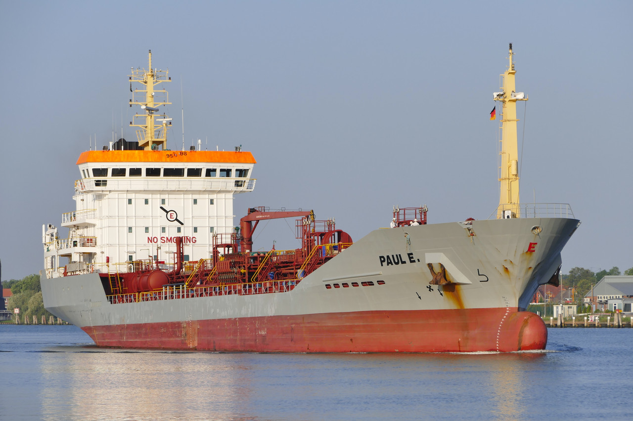

Der unter Gibraltar-Flagge registrierte Tanker „Paul E“, (IMO: 9268277) der Hamburger Reederei Carl F. Peters wurde am 2. Januar 2026 in Hamburg aufgrund von zehn Mängeln festgesetzt, von denen sechs als schwerwiegend eingestuft wurden und wegen derer ein Weiterfahrverbot verhängt wurde:
1) Alarme
- UMS-Alarme
Funktionslos
2) Notfallsystem
- Kenntnis der Notfallsysteme durch die Besatzung
Nicht wie vorgeschrieben
3) Notfallsystem
- Notstromversorgung – Notstromaggregat
4) Brandschutz
- Fernsteuerung (Maschinenräume)
5) Brandschutz
6) ISM
- ISM-Zertifikat
Das Schiff wurde am 7. Januar wieder freigegeben und verließ den Hafen mit Ziel Amsterdam, wo er am 8.1. eintraf.

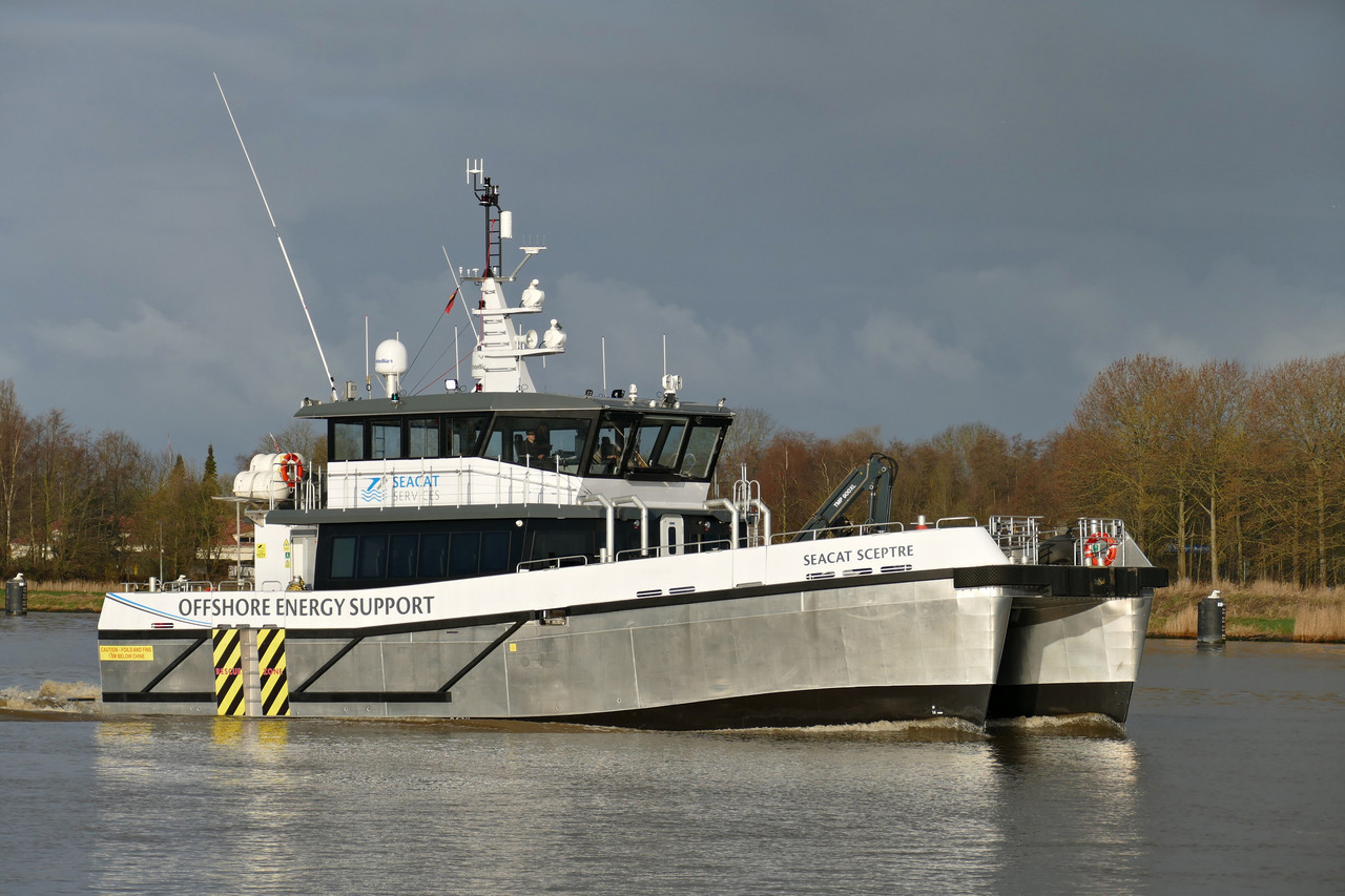

Seacat Sceptre (IMO: 9964364)in Sassnitz nach Verstoß gegen MARPOL- Konvention in die Kette gelegt:
https://www.presseportal.de/blaulicht/pm/108749/6192783
Archivbild: Olaf Kuhnke
