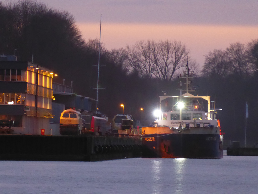

Am 28.1. wurde die VICTRESS, IMO: 9030498, nach einer vorangegangenen Havarie, wegen der sie am 27.1. am Voith-Kai festmachte, Im Kieler Nordhafen mit 45 Mängeln, davon 10 schwerwiegenden, mit einem Weiterfahrverbot belegt.
1) Water/Weathertight
- Overloading
Overloaded
2) Water/Weathertight
- Cargo & Other hatchways
Damaged
3) Water/Weathertight
- Covers (Hatchway,-. portable,-. tarpaulin etc)
Not properly maintained
4) Water/Weathertight
- Windows, side scuttles and deadlights
Corroded
5) Emergency systems
- Emergency source of power - emergency generator
Inoperative
6) Fire safety
- Fire detection and alarm systems
7) Fire safety
- Ventilation
Not as required
8)) Fire safety
- Fire doors/openings in fire resisting division
Not as required
9) Safety of navigation
- Bridge operations
Lack of training
10) ISM
- Ism certificate
Not as required
Das Schiff wurde am 14.2. wieder freigegeben und lief nach Rostock aus und machte dort am 17.2. fest..
