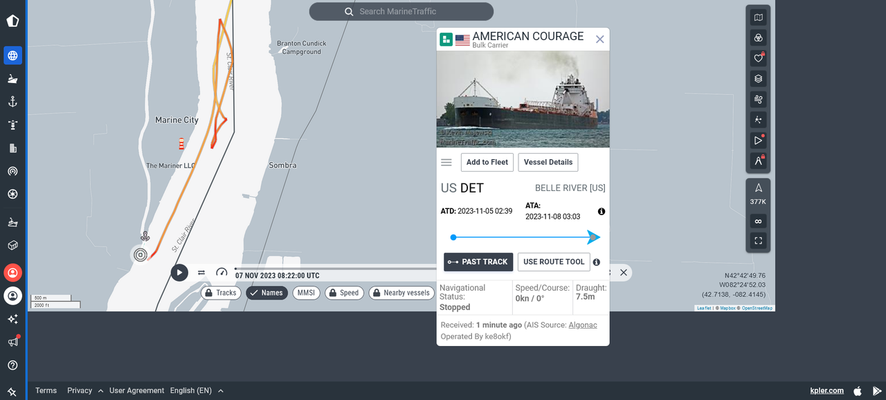

Der amerikanische Selbstentlader „American Courage“, (IMO: 7634226) wurde am 07. November gegen 18:00 Uhr, nachdem sie ca. 12 Stunden zuvor auf dem St. Clair River vor Marine City, US/MI auf Grund gelaufen war, von den Schleppern „Manitou“ (IMO: 8971695), „Ontario“ (IMO 8980878), „Tenacious“ (IMO: 5238004) und „Pennsylvania“ (MMSI: 368138140) freigeschleppt.
https://www.youtube.com/watch?v=jzIj6RJLHUI
https://www.marinetraffic.com/en/ais/ho ... 18/zoom:10
Gruß Michael
