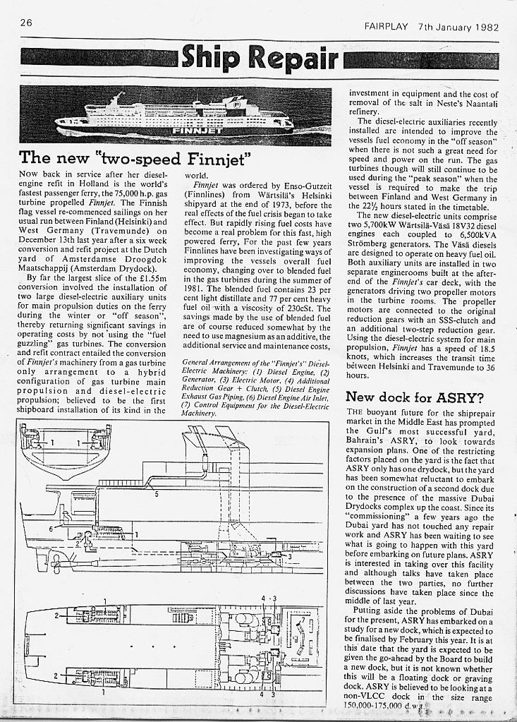

Hier noch was,...
http://www.finnjetweb.de/photos/Artikel/Fairplay82.jpg
Die Finnjet wurde 1973 bestellt, dort ahnte niemand dass durch die Ölkriese 1979 unmittelbar nach Indienststellung die Treibstoffkosten "explodierten"

Man hatte sich das schon anders vorgestellt mit den Turbinen, soweit ich weiß waren sie von Anfang an ein Problem, nicht im Sommer aber eben in der Nebensaison... Unter dem Strich hat das Schiff in den 20 wirklich aktiven Jahren bis 1997 sicherlich in etwa eine schwarze Null erwirtschaftet, sonst wäre damit wohl deutlich eher Schluss gewesen
Sie sind gegenwärtig nicht funktionsfähig da sie seit über 1,5 Jahren nicht mehr gewartet wurden... Wenn man denn wollte, könnte man die sicher wieder zum Laufen bringen aber es spricht so vieles dagegen dass man bestimmt über neue Dieselmaschinen nachdenkt... die zusätzlichen, die im Moment drin sind waren nie als Hauptmaschinenanlage gedacht sondern vielmehr als günstige Schubquelle für niedrige Geschwindigkeiten, in denen die Turbinen verhältnismäßig deutlich mehr Treibstoff verbrauchen als bei Vollast. Mehr als ca. 16 Knoten sind mit den Dieseln nicht drin, wenn man sie nicht kaputtfahren will, insofern glaube ich nicht dass es dabei bleiben wird... wir dürfen gespannt sein.

Ich denke so einfach ist das umrüsten auf Dieselantrieb bei der Finnjet nicht,die jetzigen Diesel stehen immerhin im hinteren Teil des Autodecks und treiben Generatoren die wiederum die Elektromotoren an den Getriebeeinheiten mit Strom versorgen.Der Turbinenraum ist für Dieselmotoren viel zu klein auch wenn die Turbinen ausgebaut werden.Generell können die Getriebe maximal 60000KW (rund 82000PS) umsetzen,damit sind auch mit Dieselmotoren hohe Geschwindigkeiten möglich,allerdings wird das Schiff dadurch schwerer.Ideal wäre eine Verlängerung des Schiffes um mehr Kapazität und auch einen zusätzlichen Maschinenraum zu bekommen in den dann 4 große Dieselmotoren eingebaut werden können.Eine andere Alternative wären natürlich neue sparsamere Gasturbinen,schließlich fahren viele Kreuzfahrtschiffe mit dieser Technik(zb.die Radiance-class von RCI oder auch die Milennium-Schwestern bei Celebrity).

Aber Platz müsste doch theoretisch genug da sein. Immerhin ist noch ein komplettes Autodeck vorhanden, welches man ja in Zukunft nicht mehr brauchen wird. Wenn man also dann die Turbinen und eventuell die alten Dieses rausrupfen möchte, dann solle es theoretisch doch kein Problem mehr geben, oder sehe ich das Falsch. Aber trotzdem bleibt natürlich ein erheblicher Umbauaufwand...

Man kann die Dieselmotoren auf das Autodeck setzen,klar, aber die stehen da zwei Decks über dem Antrieb und über den Getrieben der Antrieb müsste dann dieselelektrisch sein,mit Generator und Elektromotoren,hohe Geschwindigkeiten sind damit aufgrund entsprechender Verluste (auch hinsichtlich Verbrauch)nicht mehr möglich.Ist halt die Frage wie schnell man in Zukunft noch Fahren will,aber 25Kn sind bei der Rumpfform des Schiffes immer noch drin.Im übrigen ging es anfang der 90er Jahre schonmal um einen Großumbau,damals sollte um 23m verlängert werden auch da ging es um die Frage Turbinen oder Diesel einzusetzen,das scheint wohl jetzt wieder ein Thema zu sein.
