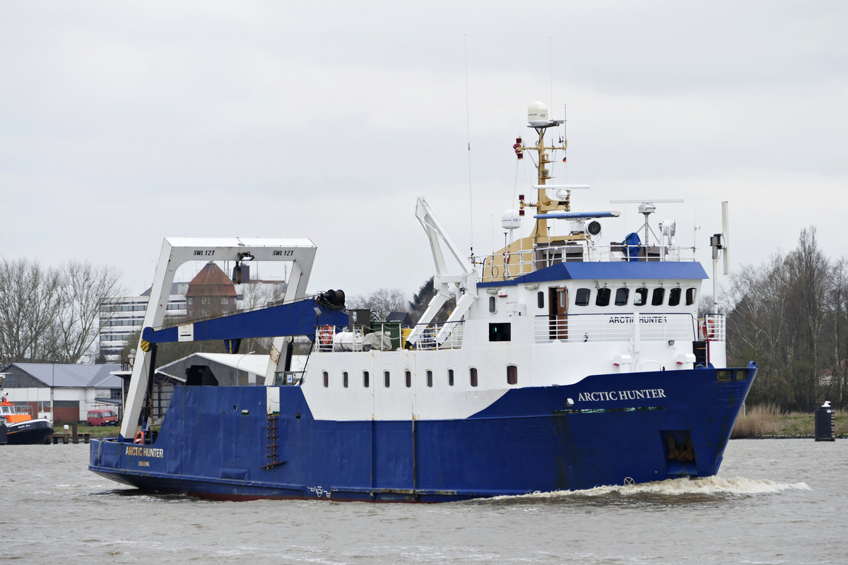

Das dänische Offshore-Support-Schiff „Arctic Hunter“ (IMO: 7719832) - hier in Brunsbüttel - wurde am 1. Oktober 2025 in Cuxhaven aufgrund von 18 Mängeln in die Kette gelegt, von denen neun als schwerwiegend eingestuft wurden und eine Festsetzung rechtfertigten:
1) Elektrische Anlagen allgemein
Unsicher
2) Alarmsysteme
- UMS - Alarmsysteme
3) Navigationssicherheit
- Magnetkompass
Nicht vorschriftsmäßig
4) Brandschutz
- Brandschutzklappen
5) Brandschutz
6) Brandschutz
7) Wasser-/Wetterdichtigkeit
- Türen beschädigt
8) Wasser-/Wetterdichtigkeit
- Fenster, Seitenluken und Bullaugen
9) Arbeitsbedingungen
- Wasser, Leitungen, Tanks
Nicht vorschriftsmäßig.
Das Schiff wurde am 4. November wieder freigegeben und verließ den Hafen in Richtung Esbjerg, wo es am 5. November am Doggerkai anlegte.
(Foto: Olaf Kuhnke)
