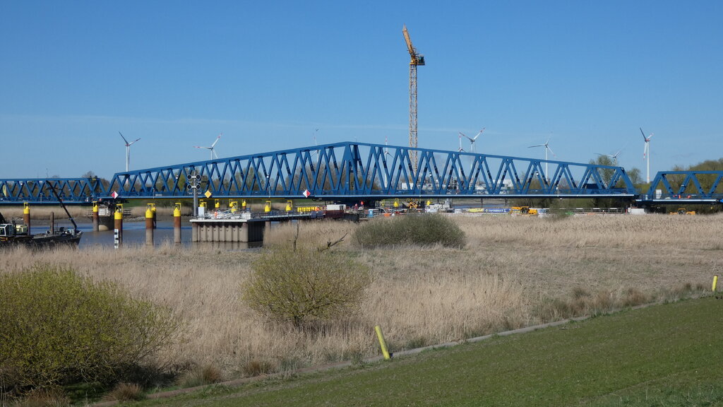

Leider schreibt ntv in letzter Zeit sehr viel Unsinn, so auch gleich im ersten Satz des Artikels: "Über die Ems in Ostfriesland gibt es wieder eine geschlossene Schienenverbindung" - das ist gelogen. Nach wie vor sind beidseits der Brücke weithin gar keine Schienen vorhanden, man baut immer noch am Bahndamm. Außerdem wurde die Brücke nicht auf das Niveau der Vorlandbrücken und somit der theoretischen Schiene gebracht. Was stimmen dürfte aus dem Artikel, und was ich seit Wochen sage, dass der Termin einer Inbetriebnahme im Sommer nicht mehr zu schaffen ist. Vor Ort ist einfach zu viel noch nicht erledigt. Der Fahrplanwechsel im Dezember, und damit 1 Jahr Verspätung, dürfte realistischer sein.

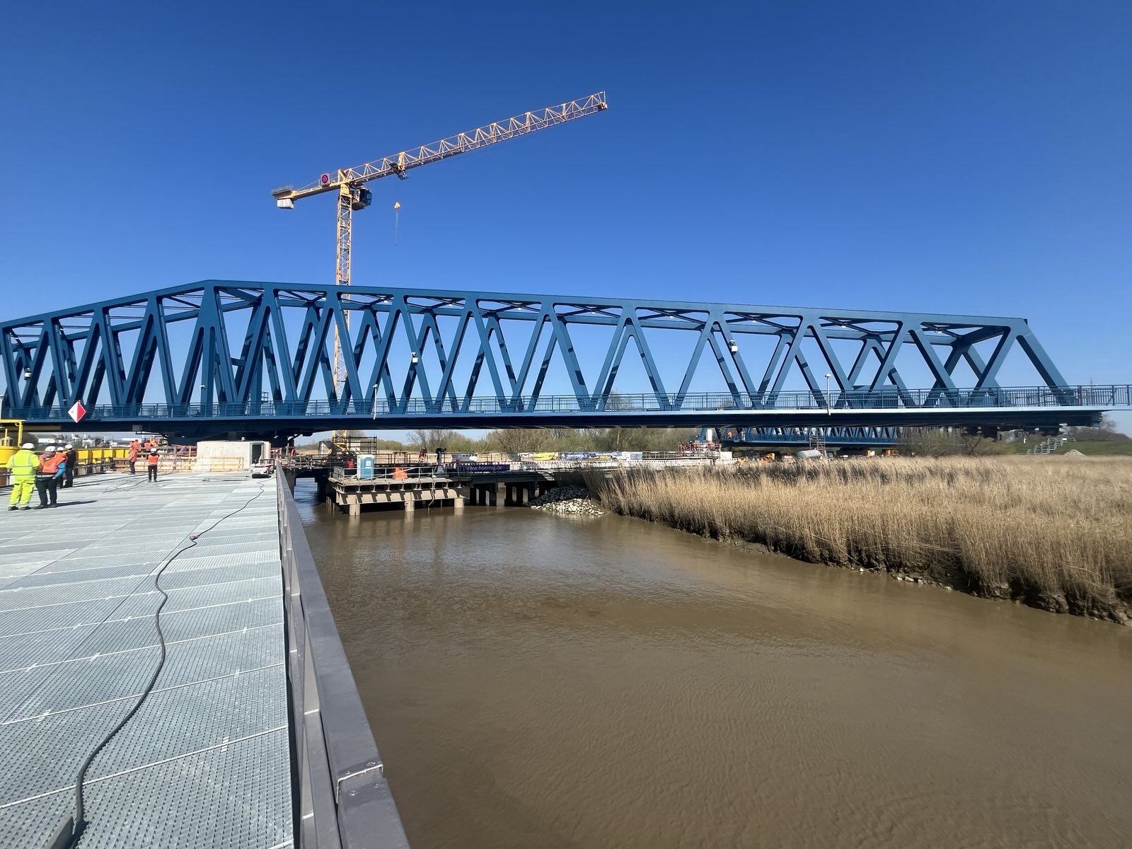

Aber nun zur ersten Schließung für die Tests in dieser Woche:
Die offene Brücke zu Sonnenaufgang

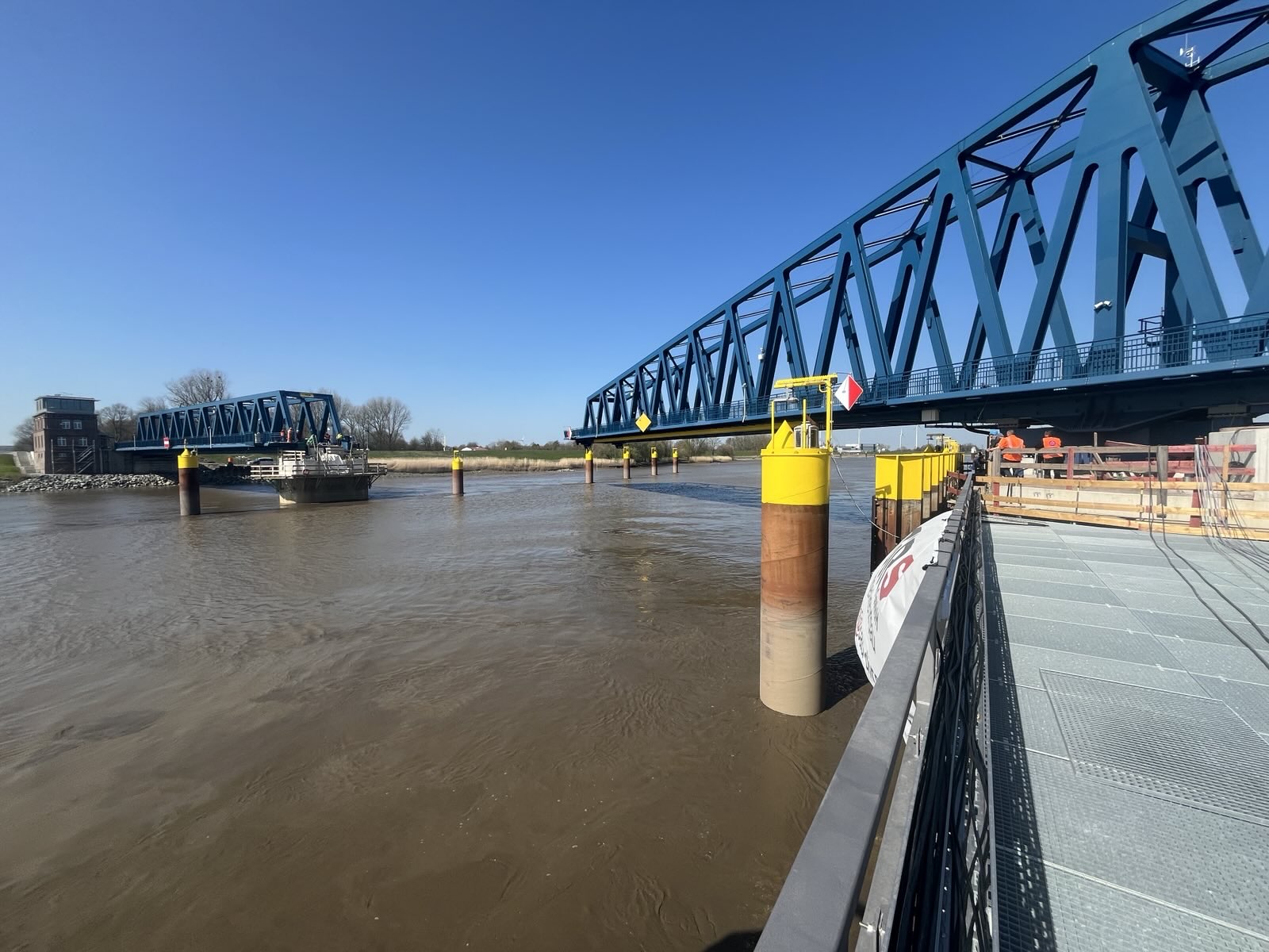

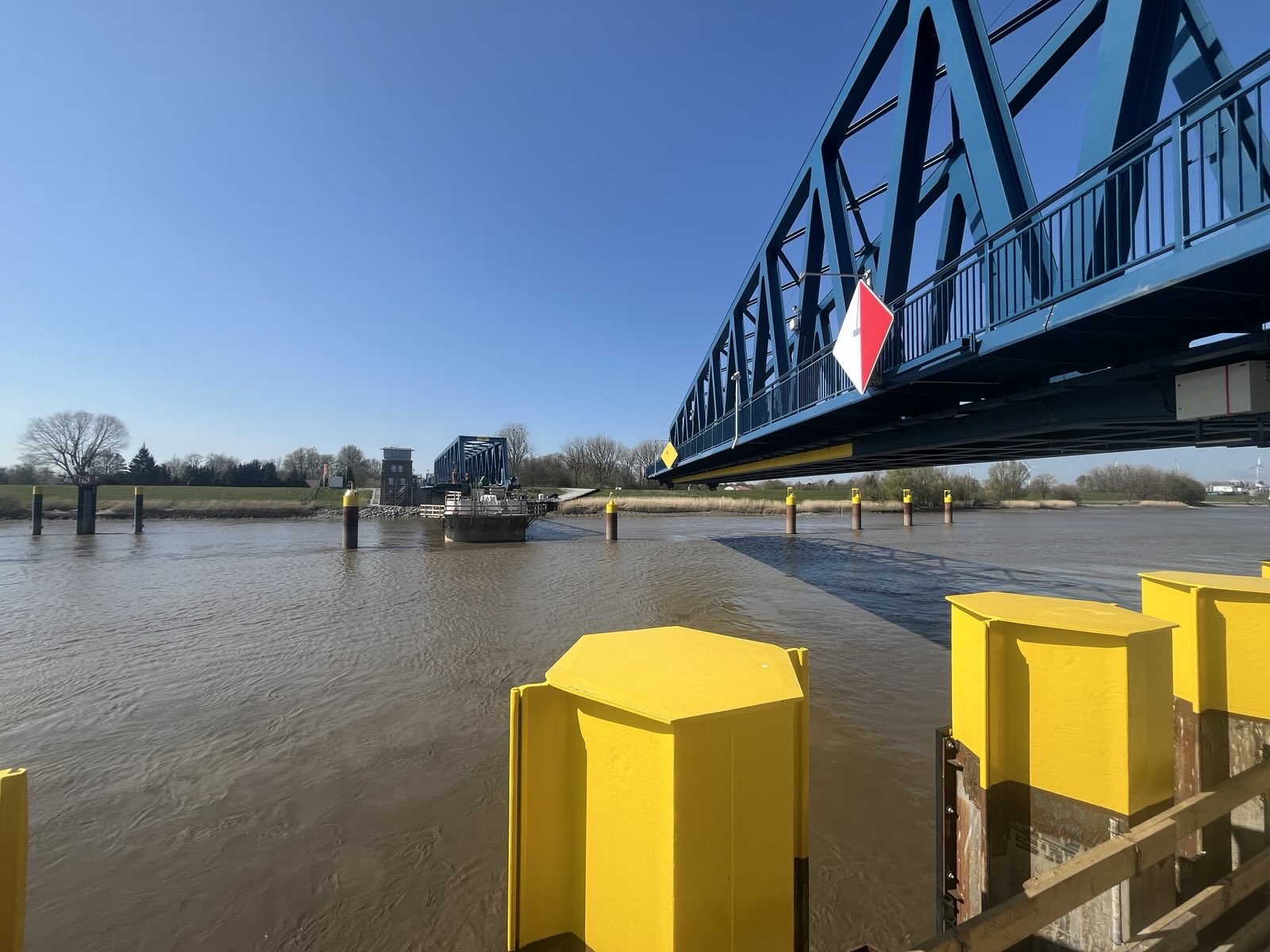

Neu sind die Signalanzeigen für die Schiffe
Und sie dreht sich!

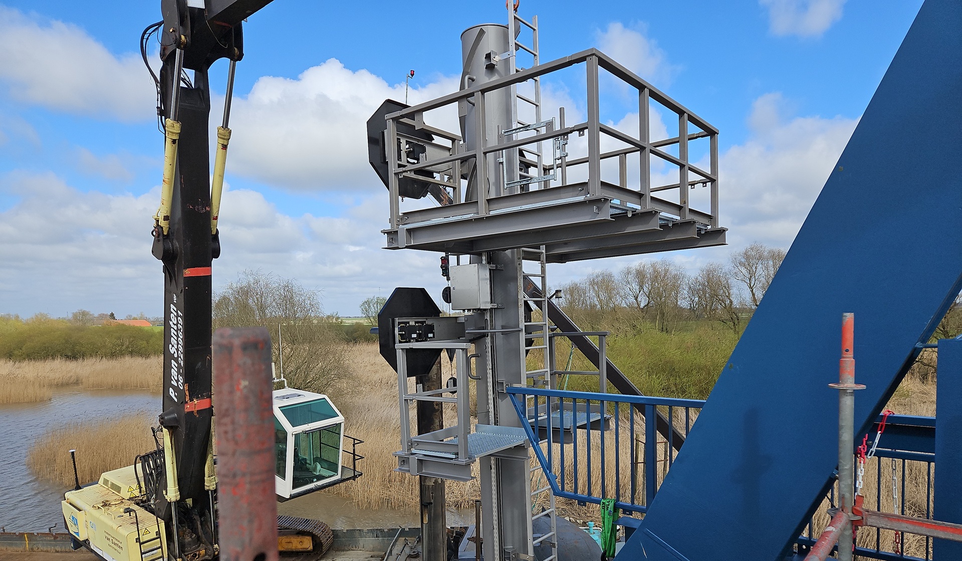

Der Drehmechanismus
Nach mehrstündiger Verspätung war es kurz vor 13 Uhr soweit
Drehung aus der Luft
Die Drehung dauerte ca. 8 Minuten
Drehung vom Ostufer aus gesehen
Schließlich war es geschafft
Die Spaltmaße passen nicht ;-)
Aus der Luft sieht man, es ist noch nicht ganz gerade
Den Anblick gab es fast 10 Jahre nicht mehr

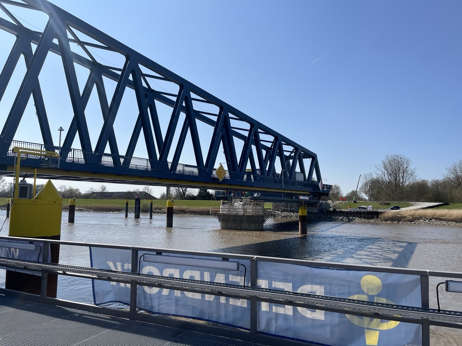

Blick vom Westufer (Weener), das Absenken macht noch Probleme und muss die Tage optimiert werden
Geschlossene Brücke (Mittelteil)
Gesamtansicht am Westufer, Blick nach Norden
Blick Richtung Südost

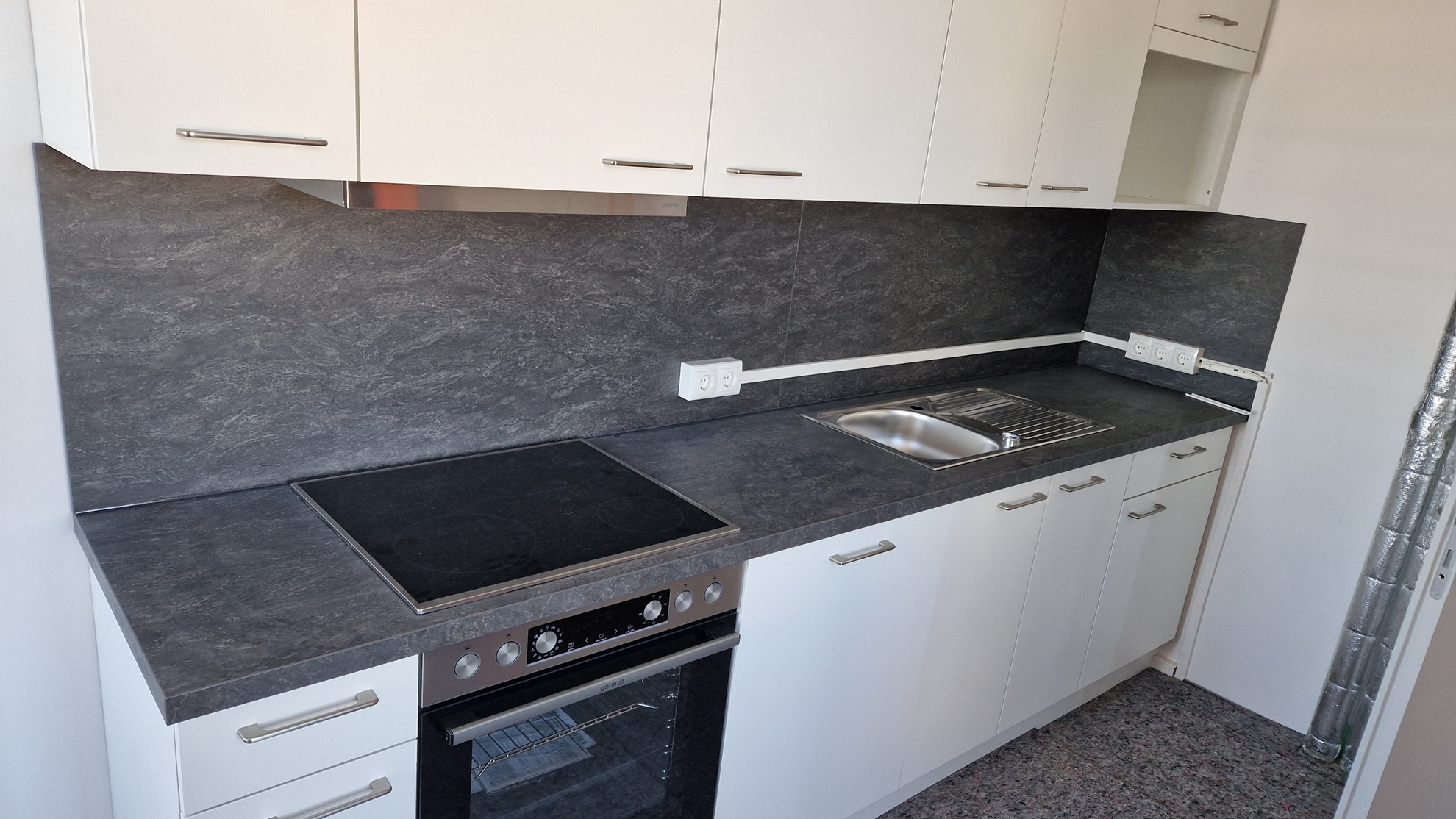

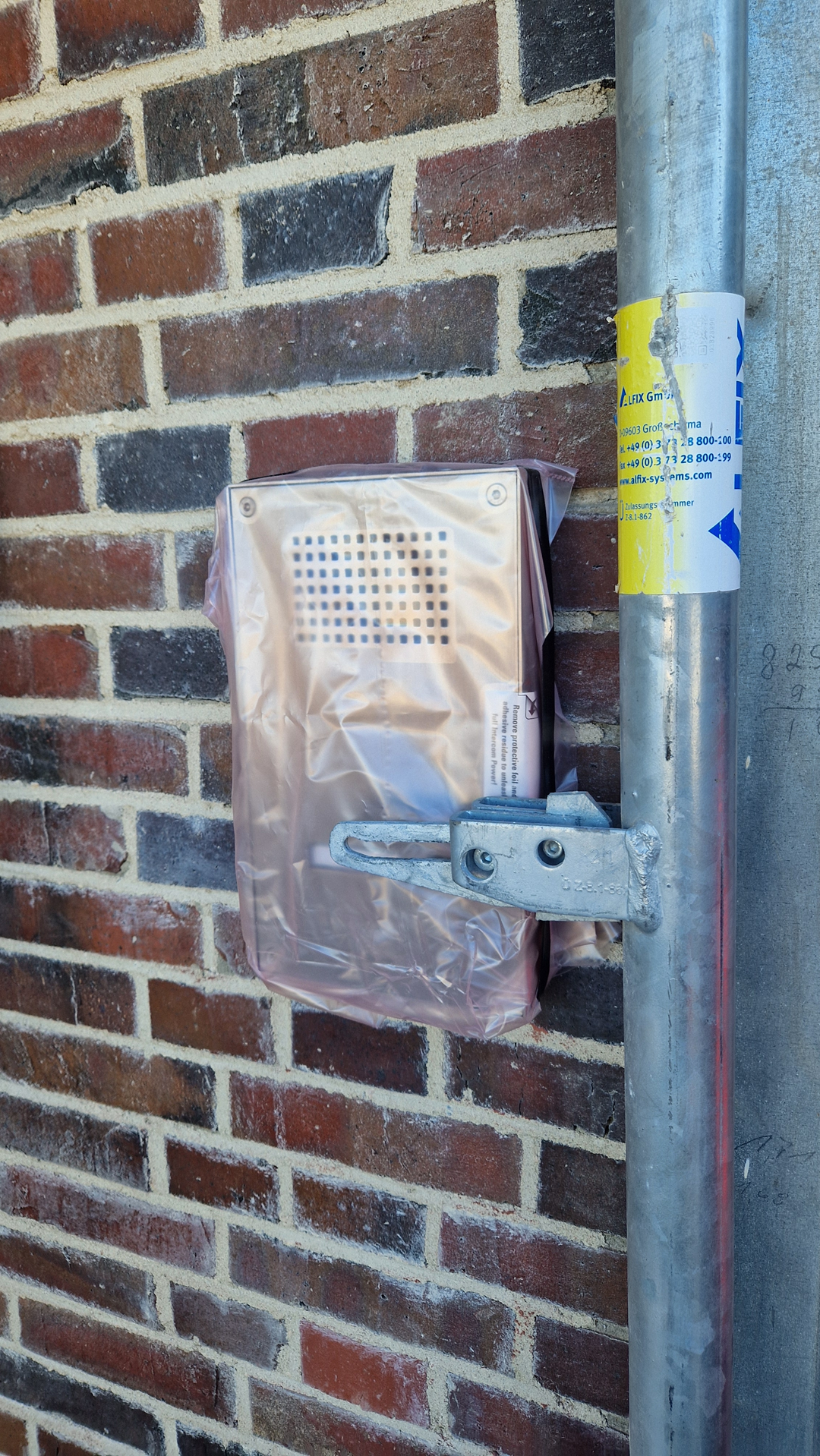

Im Brückenwärterhaus wird wir eine neue Küche eigebaut und an der Eingangstür eine Gegensprechanlage für mehr Komfort und Sicherheit montiert.

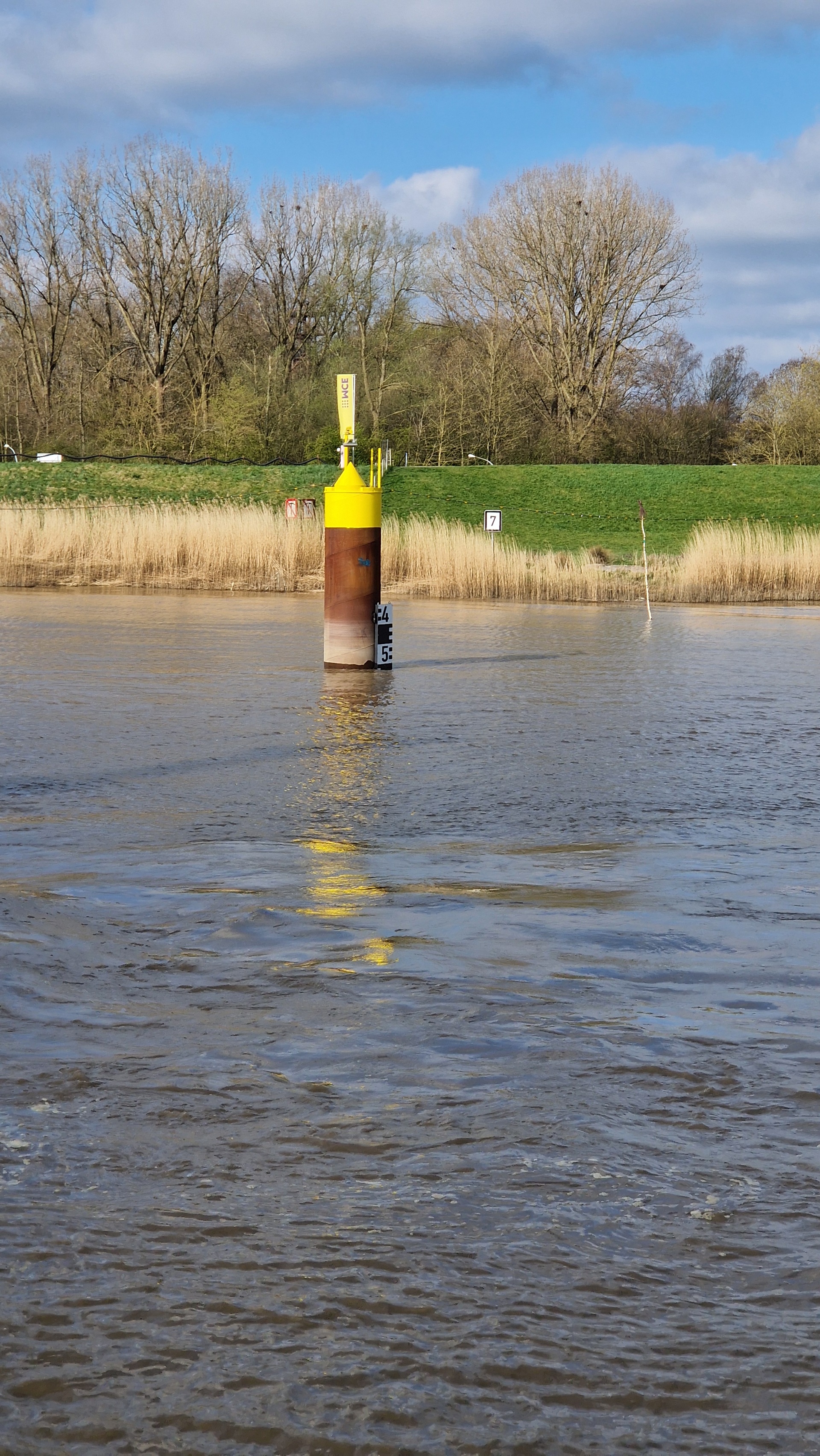

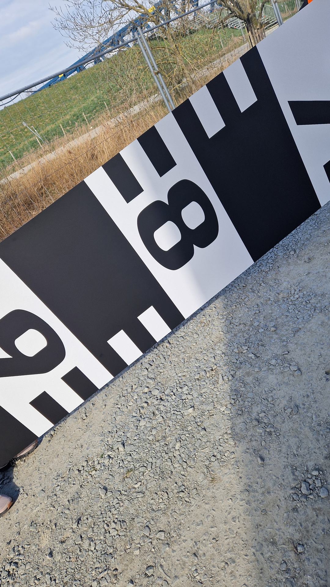

An der rechten Seite der Schifffahrtsstraße stromaufwärts und stromabwärts abwärts eine Wasserstandandsanzeige an den Dalben für die Schifffahrt angebracht. Weiter gibt es eine Pegelanzeige für den Brückenwärter, um den Wasserstand auf der Ems jederzeit optimal im Blick zu haben. Zudem wurden die Schifffahrtssignale an den Spitzenlagern der Brücke montiert, um eine visuelle Kommunikation mit den Schiffenn zu ermöglichen.

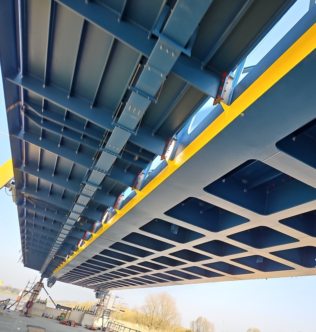

Der untere Bereich der Brücke, der über die Wasserstraße hinausragt, wurde in leuchtendem Signalgelb gestrichen, dies soll bei jedem Wetter gut sichtbar und vom Wasser unterscheidbar sein.

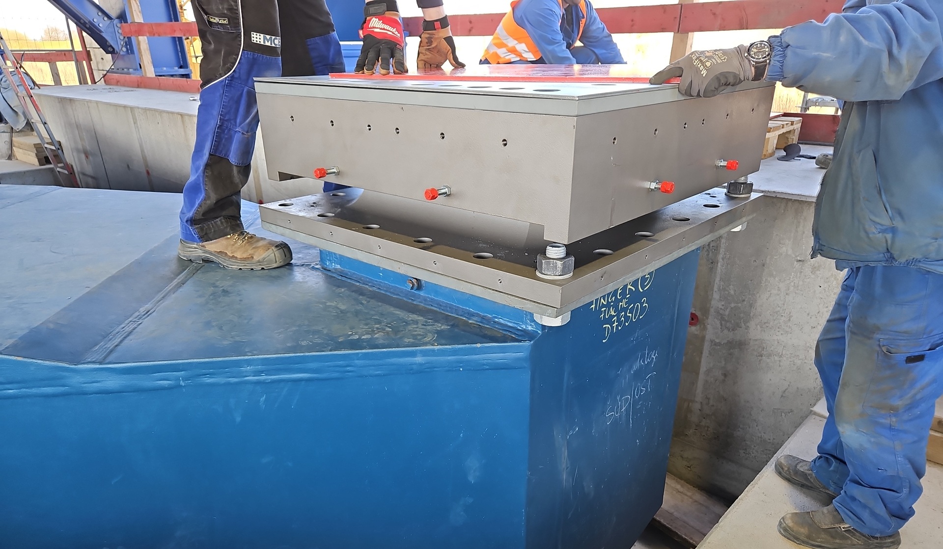

Die Lager, die die drehbare Konstruktion der Brücke mit dem Brückenaufbau an der Drehbrücke verbinden, wurden angeliefert und montiert. Die Brücke wurde bei einem Belastungstest angehoben.
