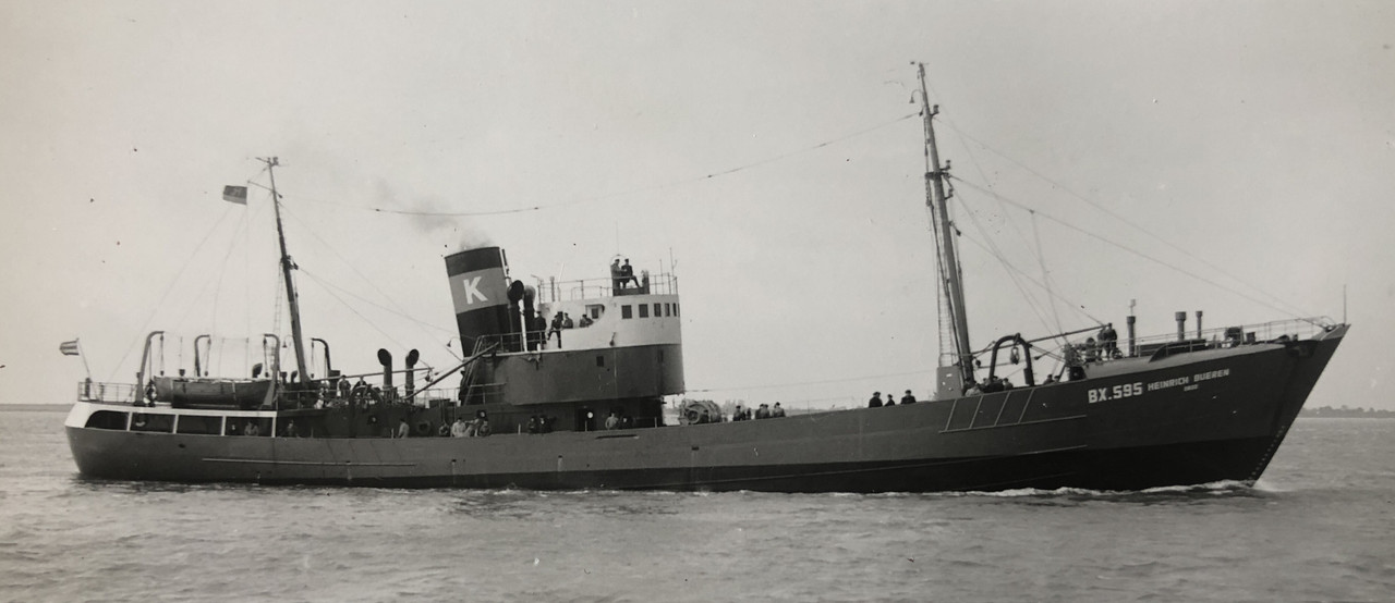

Liebe Experten,
ich bin zufällig an ein Fotoalbum von 1954 geraten, mit dem die Hochseefischerei Carl Kämpf (Bremerhaven) einer regionalen Bank eine ihrer Fangfahrten mit 40 liebevoll getexteten Fotos vor Augen führt. Wahrscheinlich, um die Bank als Kapitalgeber zu pflegen.
Wir - die Nordsee-Zeitung in Bremerhaven - werden diese Fotos in Kürze komplett auf unserer Webseite veröffentlichen, auch planen wir eine ganze Seite davon in Print.
Vor diesem Hintergrund suche ich noch Informationen oder Informationsquellen zu folgenden Themen:
- Geschichte der Reederei Hochseefischerei Carl Kämpf (vor allem 50er-Jahre bis zur wahrscheinlichen Liquidierung im Zuge des Niedergangs der deutschen Hochseefischerei)
- Geschichte und Verbleib des Fischdampfers "Heinrich Bueren". Er wurde 1950 bei Rickmers in Bremerhaven (Wesermünde) gebaut. Er war damals das Flaggschiff der Reederei - und auf ihm wurden 34 der 40 Bilder des Albums gemacht. Anbei ein Bild aus dem Album, das den Fischdampfer zeigt.
- Wer war Heinrich Bueren?
Im Netz habe ich das für meine Verhältnisse ergebnisarm (Kämpf) bis weitgehend ergebnislos (FD Heinrich Bueren) ausrecherchiert. Auch hier im Forum wurde ich nicht fündig.
Wer Daten oder Tipps zu Quellen hat, würde mir sehr helfen.
Danke vorab und beste Grüße von der Außenweser

NZ-Reporter hat geschrieben: Mi 27. Jul 2022, 11:24 Liebe Experten,
Christian Lindner
Nordsee-Zeitung
Bremerhaven
Lt 'Miramar' soll sie ab 1963 als UTRECHT gelaufen sein, wurde 1967 in Nieuw Lekkerland angebrochen:
https://www.miramarshipindex.nz/ship/5541420

Danke, Herr Rosenkranz! Das hilft schon mal weiter. Christian Lindner

Ja, es gab zwei "Heinrich Bueren", wie mittlerweile klar ist. Gebaut 1930 und 1950.

Moin, hier die Daten zum Dampfer:
HEINRICH BUEREN 1950 - 1963
D E S Z, ab 63: P I C S
1950 Rickmers Werft, Bremerhaven (250)
589 BRT, 240 NRT
53,77 x 8,84 x 4,37 m, 5,00 m
M= 1950 Ottensener Eisenwerk AG, Hamburg
III Abd., 875 PS, 360 x 550 x 900 mm, 650 mm, 12 kn
K= 1950 Ottensener Eisenwerk AG, Hamburg, 16, 210
5500 Korb, 22 Mann
12.1949 Baugenehmigung erteilt
22.07.1950 Stapellauf
24.09.1950 Ablieferung
1950 HEINRICH BUEREN = BX 595
Hochseefischerei Carl Kämpf, Bremerhaven (Ge)
08.1959 Kessel auf Ölfeuerung umgerüstet
Maschinenleistung: 900 PS, Heizfläche: 221,2
01.04.1961 HEINRICH BUEREN = BX 595
(Chart:) Hochseefischerei Kämpf & Co. KG
01.05.1963 verkauft
13.05.1963 Übergabe in Bremerhaven nach Verkauf
14.05.1963 an IJmuiden
1963 UTRECHT = IJM 24
Dirk Johannes Krijger, IJmuiden (Du)
neue Vermessung: 590 BRT, 257 NRT
04.08.1963 17.00 Uhr, schwer beschädigt durch Kollision
auf dem Fangplatz Gammelloch mit dem deut.
Fischereimotorschiff NORDSTERN = BX 669 (1959 /
893 BRT), Reykjavik als Nothafen angelaufen
04.05.1966 aufgelegt IJmuiden
10.1966 UTRECHT = IJM 24
Nederlandse Middenstandsbank N. V., IJmuiden (Du)
01.06.1967 verkauft an Machinehandel en Scheepssloperij
„De Koophandel“, Nieuw Lekkerland
02.06.1967 ab IJmuiden im Schlepp zum Abbruch
Gruß Hans-J. Heise
